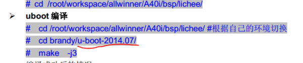

发表于 2020-12-29 06:04:43 | 显示全部楼层
楼主问题解决了吗,我这边刚入手的板子也遇到同样的问题。我下载的资料里也是xa、xb ,brandy下u-boot版本不一致。
按照手册OA40i-C&OKT3-C-Linux-软件K用户手册-V1.4-20200831/第4章/4.5.1制作 img 烧写镜像
步骤2 make -j3出错
