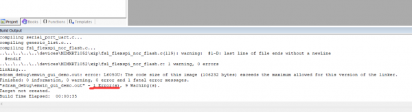

Lcd的例程都有这个问题导致仿真不可用,找不到原因。

错误:此映像的代码大小(106232字节)超过了此版本的链接器所允许的最大大小
建议使用正版的软件,或者百度一下解决办法

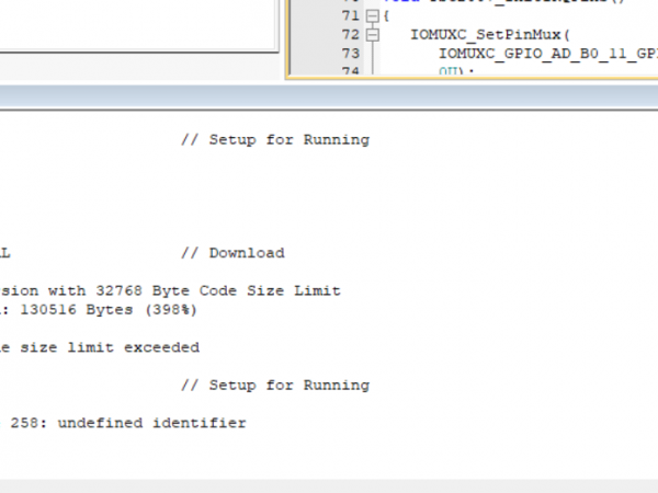

谢谢,谢谢!在网上找工具注册了一下,终于能编译成功了。可仿真又说体积太大~~~我好难啦。 [attachimg]11303[/attachimg]  详情 回复 发表于 2020-12-8 20:36

有32768字节码大小限制的受限版本
这是版本限制了,代码体量只能是32K
买正版的就行了,或者自己百度破解方法
