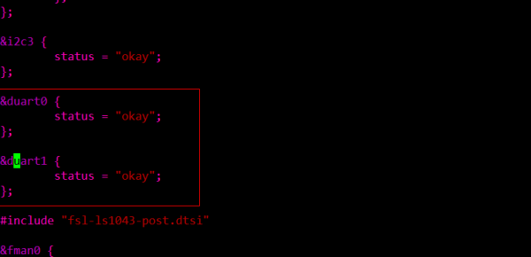

我这边看了一下软件uart3和uart4是关闭状态,您可以在这个路径下打开重新编译烧写dtb测试一下
OK10xx-linux-fs/flexbuild/packages/linux/linux/arch/arm64/boot/dts/freescale/fsl-ls1043a-rdb.dts
再仿照下图添加duart2和duart3  okay就可以

按照你这个修改,没有改变还是老样子,是否还有未配置的地方?
