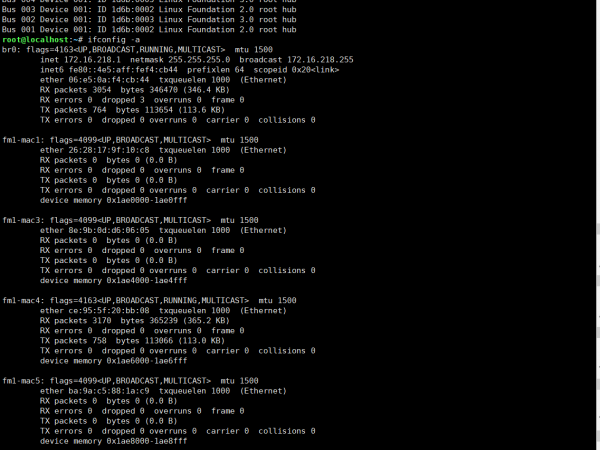

请问1046A板子华为5g模块未加载enx001e101f0000,这个是什么原因呢,是节点名称改变了还是没有正确加载?

请问,输入命令:lsusb,华为 MH5000-31 5G 模块是否识别成功。如下所示:
Bus 002 Device 002: ID 12d1:15c3 Huawei Technologies Co., Ltd.

 楼主| 发表于 2020-12-17 09:40:30 | 显示全部楼层
root@localhost:~# lsusb
Bus 006 Device 001: ID 1d6b:0003 Linux Foundation 3.0 root hub
Bus 005 Device 002: ID 8087:0aa7 Intel Corp.
Bus 005 Device 001: ID 1d6b:0002 Linux Foundation 2.0 root hub
Bus 004 Device 001: ID 1d6b:0003 Linux Foundation 3.0 root hub
Bus 003 Device 001: ID 1d6b:0002 Linux Foundation 2.0 root hub
Bus 002 Device 001: ID 1d6b:0003 Linux Foundation 3.0 root hub
Bus 001 Device 001: ID 1d6b:0002 Linux Foundation 2.0 root hub
root@localhost:~# ifconfig -a

 楼主| 发表于 2020-12-17 09:42:29 | 显示全部楼层
加载出来的是:Bus 005 Device 002: ID 8087:0aa7 Intel Corp.

您用的底板和核心板都是我们的吗?烧写的是出厂镜像吗? 这种情况建议您检查一下硬件连接,正常情况下输入lsusb是会加载出来的,没有加载说明硬件没接好  详情 回复 发表于 2020-12-17 09:59
发表于 2020-12-17 09:59:37 | 显示全部楼层

 楼主| 发表于 2021-1-12 10:56:32 | 显示全部楼层
解决了,重新插拔一下5g模块
