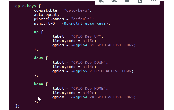

你们自带的按键驱动只有三个按键。只支持三个GPIO口。我现在需要添加新的GPIO口加入驱动应该怎么实现。

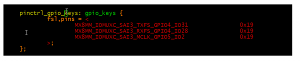

发表于 2020-12-17 15:38:32 | 显示全部楼层
      仅做参考,复用GPIO时需要注意引脚复用。
   设备树路径: OK8MM-linux-sdk/OK8MM-linux-kernel/arch/arm64/boot/dts/freescale/ok8mm-evk.dts
        以复用GPIO1_IO12为例,需要修改的地方:
  在gpio-keys 下定义新添的GPIO,
        eg  :
             SCALE {
                        label = "GPIO KEY SCALE  ";
                        linux,code = <120>;
                        gpios = <&gpio1 12 GPIO_ACTIVE_LOW>;
pinctrl_gpio_keys: gpio_keys {
                        fsl,pins = <
                                MX8MM_IOMUXC_SAI3_TXFS_GPIO4_IO31               0x19
                                MX8MM_IOMUXC_SAI3_RXFS_GPIO4_IO28               0x19
                                MX8MM_IOMUXC_SAI3_MCLK_GPIO5_IO2                0x19
                                MX8MM_IOMUXC_
GPIO1_IO12_GPIO1_IO12      0x19              //新添加
  编译、烧写。
