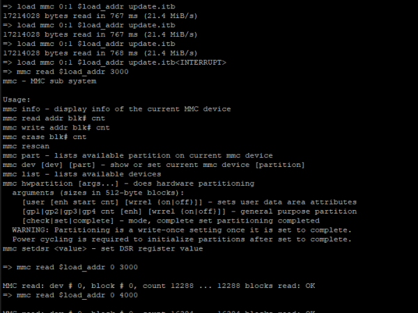

发表于 2020-12-22 14:27:19 | 显示全部楼层
建议您在换一个TF卡试试,下面是我的测试情况:
