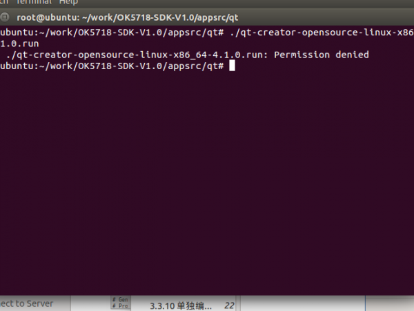

安装QT说没有权限,应该如何调节,具体情况如下图

 楼主| 发表于 2020-12-20 10:10:09 | 显示全部楼层
命令行上添加
chmod u+x qt-creator-opensource-linux-x86_64-4.1.0.run
