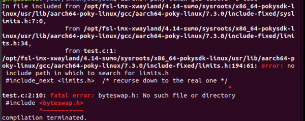

使用编译链里面aarch64-poky-linux-gcc进行编译如下文件,编译失败,使用其他平台编译和系统gcc正常编译
#include <limits.h>
#include <byteswap.h>
#include <endian.h>
void main(void) {
return;
编译链不全

发表于 2020-12-30 10:13:21 | 显示全部楼层
您能发一下您的操作步骤以及报错信息吗?
你可以自行编译一下就自动,使用你们提供编译链  详情 回复 发表于 2020-12-30 10:33
已经上传了  详情 回复 发表于 2020-12-30 10:31

 楼主| 发表于 2020-12-30 10:31:43 | 显示全部楼层
djh 发表于 2020-12-30 10:13
您能发一下您的操作步骤以及报错信息吗?
已经上传了

 楼主| 发表于 2020-12-30 10:33:10 | 显示全部楼层
您能发一下您的操作步骤以及报错信息吗?
djh
用$CC代替arm-poky,例如:$CC a.c -o ss  详情 回复 发表于 2020-12-30 14:12
发表于 2020-12-30 14:12:31 | 显示全部楼层
配置busybox,使用这个编译链是要怎么配置  详情 回复 发表于 2020-12-30 14:36
这样使用编译链编译文件都改为$CC,编译QT和busybox配置不是要改动很大,感觉你编译链文件路径与通用格式不一样  详情 回复 发表于 2020-12-30 14:24

 楼主| 发表于 2020-12-30 14:24:49 | 显示全部楼层

 楼主| 发表于 2020-12-30 14:36:15 | 显示全部楼层
djh
你可以参考一下yocto_build_busybox  详情 回复 发表于 2020-12-30 16:23
发表于 2020-12-30 16:23:36 | 显示全部楼层
yocto_build_busybox.rar
