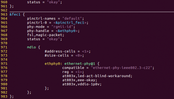

首先需要将PHY芯片的驱动放到相应的文件路径下,
我们在设备树中对PHY的定义,路径为:imx8mm/OK8MM-linux-sdk/OK8MM-linux-kernel/arch/arm64/boot/dts/freescale/ok8mm-evk.dts
作参考:

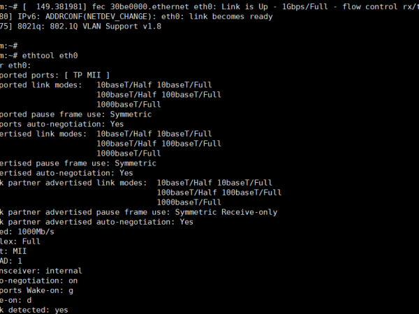

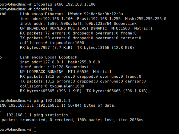

 楼主| 发表于 2021-1-5 15:13:25 | 显示全部楼层
我们在设备树中对PHY的定义,路径为:imx8mm/OK8MM-linux ...
开机的时候能识别到fec,eth0也有出现,但却没有ping通,请问还需要改什么地方呢?
ping不通
ping不通
ethtool
ethtool
识别到fec
识别到fec
