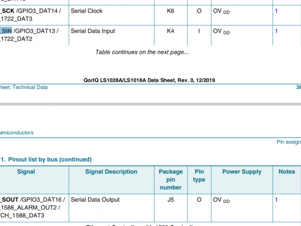

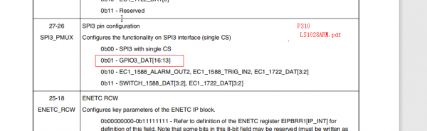

你可以参考LS1028A.pdf、LS1028ARM.pdf手册,1028底板上SPI3_SCK可复用为GPIO3_DAT14,SPI_SIN可复用为GPIO3_DAT13,SPI3_SOUT可复用为GPIO3_DAT16在RCW中修改,RCW路径为:OK1028-linux-fs/packages/firmware/rcw/ls1028ardb/R_SQPP_0x85bb/rcw_1500_gpu600.rcw

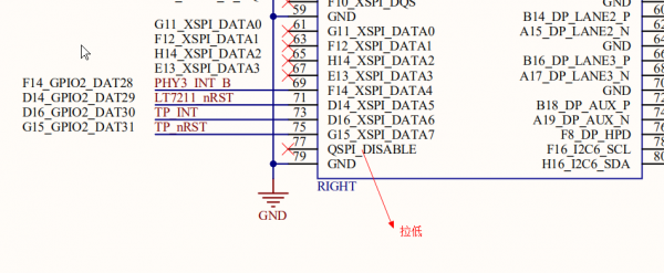

谢谢回复,我们的方案是想用GPIO模拟16bit并口,但是最近看到LS1028A是支持16bit并口总线的,信息来源是
LS1028ARM.pdf,29,30页,16-bit parallel bus,请问你们的核心板,哪些信号是这里所说的16-bit parallel bus信号?

1028分成了两组XSPI,每组各8位,B组XSPI被用作emmc,这一组不能使用; A组的低四位被用作Nor flash,用于引导uboot的启动,若想用的话,需要将uboot烧写到EMMC中,并且能自动引导文件系统的启动;高四位被用作了GPIO。
使用整组的A组XSPI需要将QSPI_DISABLE引脚拉低。
