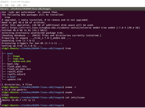

 楼主| 发表于 2021-1-8 13:20:44 | 显示全部楼层
如图所示ubuntu 16即可编译OK
ubuntu16
ubuntu16
