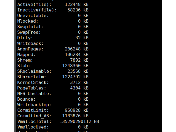

1046A的内存不断增长,最后会死机。请问该如何释放slab的内存??实际进程使用的内存只有500M左右。
  1. root@localhost:~# ps aux|awk '{sum+=$6} END {print sum/1024}'
  2. <font color="#ff0000">518.082</font>
复制代码
slab占用了很大内存,且是SUnreclaim占用。用slabtop可以看到,里面有一个kmalloc-2048和kmalloc-256暂用了极大的内存。

三小时左右后的情况
root@localhost:~# date
Wed Jan 27 13:46:00 CST 2021
root@localhost:~# cat /proc/meminfo
MemTotal:        1917860 kB
MemFree:          377468 kB
MemAvailable:     899700 kB
Buffers:           40200 kB
Cached:           505560 kB
SwapCached:            0 kB
Active:           418512 kB
Inactive:         348480 kB
Active(anon):     192180 kB
Inactive(anon):     6676 kB
Active(file):     226332 kB
Inactive(file):   341804 kB
Unevictable:           0 kB
Mlocked:               0 kB
SwapTotal:             0 kB
SwapFree:              0 kB
Dirty:                 4 kB
Writeback:             0 kB
AnonPages:        217080 kB
Mapped:           145172 kB
Shmem:              7880 kB
Slab:             721924 kB
SReclaimable:      32092 kB
SUnreclaim:       689832 kB
KernelStack:        3616 kB
PageTables:         4072 kB
NFS_Unstable:          0 kB
Bounce:                0 kB
WritebackTmp:          0 kB
CommitLimit:      958928 kB
Committed_AS:    1180240 kB
VmallocTotal:   135290290112 kB
VmallocUsed:           0 kB
VmallocChunk:          0 kB
AnonHugePages:     40960 kB
ShmemHugePages:        0 kB
ShmemPmdMapped:        0 kB
CmaTotal:          16384 kB
CmaFree:           14200 kB
HugePages_Total:       0
HugePages_Free:        0
HugePages_Rsvd:        0
HugePages_Surp:        0
Hugepagesize:       2048 kB

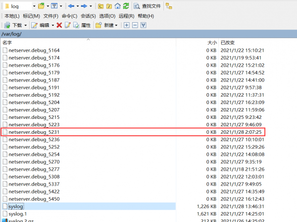

为了解决这个内存泄漏问题,我在crontab定义了定时重启任务,昨晚2:05重启后运行到现在的情况。/var/log文件下有netserver.debug。 附件中是一些系统日志。  详情 回复 发表于 2021-1-28 14:14
31
LS1043A\46A通行证FCU2301/FCU2302通行证
 楼主| 发表于 2021-1-28 14:14:17 | 显示全部楼层
djh 发表于 2021-1-28 10:45
您能发一下您的从启机开始到宕机的整个log吗?看一下打印信息
方便的话您整成文档最好,谢谢。
附件中是一些系统日志。
