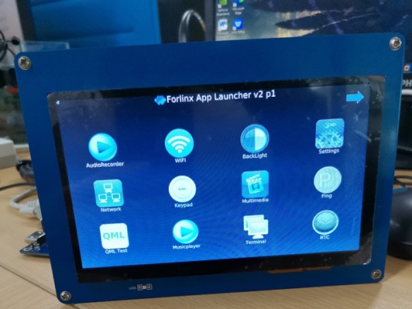

 楼主| 发表于 2021-1-27 15:33:38 | 显示全部楼层
djh 发表于 2021-1-27 14:55
方便发一下您的打印信息吗?一般来说,重新烧写了出厂镜像,uboot选屏后,就没有问题的,您的屏幕用的是 ...
用的就是你们的7寸屏,还从网盘重新下载了对应的文件。
djh
那个打印信息说的是uboot阶段不支持mipi7屏,但支持HDMI显示,进入文件系统之后就可以正常显示了,目前uboot阶段不支持mipi屏,后续我们会完善更新的。  详情 回复 发表于 2021-1-27 16:22

 楼主| 发表于 2021-1-27 16:40:02 | 显示全部楼层
djh 发表于 2021-1-27 16:22
那个打印信息说的是uboot阶段不支持mipi7屏,但支持HDMI显示,进入文件系统之后就可以正常显示了,目前ub ...
嗯嗯,进去之后屏幕移植闪烁,难道我的屏坏了[img][/img]

 楼主| 发表于 2021-1-27 16:41:14 | 显示全部楼层
我用的就是您这种屏幕

 楼主| 发表于 2021-1-27 16:50:47 | 显示全部楼层
谢谢您解答,现在终端信息什么都是好的,我重新买一块您公司的屏试试。
