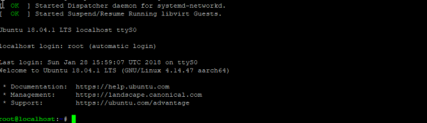

 楼主| 发表于 2021-2-3 14:56:04 | 显示全部楼层
djh 发表于 2021-1-30 11:00
修改 /lib/systemd/system/serial-getty@.service内容
   将ExecStart=-/sbin/agetty -o '-p -- \%u' --ke ...
谢谢!已经解决!同样的方法
