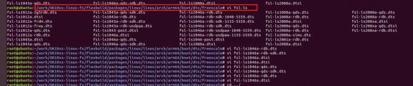

需求需要把 原来的usb转四个串口修改为4个usb转16串口
设备树文件里面1046a的dts文件有很多,有什么区别?[img][/img]
另外驱动读取设备树的代码在xr_usb_serial_common.c和xr_usb_serial_common.h里面对吗?我看了下代码量太大了,能指导下加载设备树以及实现usb转串口的逻辑写在哪儿吗?

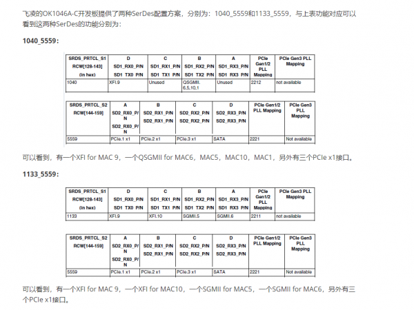

1046SerDes配置方案.png 设备树路径:
flexbuild/packages/linux/linux/arch/arm64/boot/dts/freescale/fsl-ls1046a-rdb-sdk-1040-5559.dts
flexbuild/packages/linux/linunx/arch/arm64/boot/dts/freescale/fsl-ls1046a-rdb-sdk-1133-5559.dts
问题二:您得需要自己移植对应的USB转串口驱动,我们的驱动只支持我们的USB转4串口,所以您参考USB转串口的代码逻辑也没有太大作用

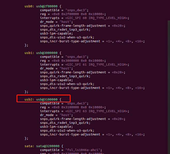

重新描述下问题:
需求目前支持一个usb转4串口,需要改成4usb转16串口
疑问1:在设备树文件fsl-ls1046a.dtsi中定义了4 个usb节点 以及6个 serial串口节点,是不是实际只使用了1个usb和4个serial,如如我要新增usb和串口结点的话,应该怎么写?[img]%5Burl=https://imgchr.com/i/ymTcJf%5D[/url] [/img]
疑问2:关于驱动读取设备树的程序是在xr_usb_serial_common.c和xr_usb_serial_common.h里面吗?这里面的代码量太大了,能知道一下,实现读取设备树以及usb转串口的逻辑在哪儿吗?
djh
您好,1046CPU原生支持3个USB,您可以用其中一个USB接一个USB3.0或者USB2.0 hub转出4个USB接口,HUB之后的每一个USB接口可以连接一个USB转4串口芯片,就可以实现16个串口  详情 回复 发表于 2021-2-2 15:37

发表于 2021-2-2 15:37:52 | 显示全部楼层
多情应笑我 发表于 2021-2-2 11:45
重新描述下问题:
疑问1:在设备树文件fsl-ls1046a.d ...
