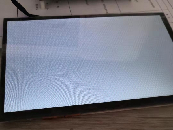

     开机后试了几下板子带的qt程序  然后就成这样了  接鼠标也有显示   但只显示背景
     还有就是开机启动qt程序的脚本在哪个文件夹下
自带镜像经常出现此种现象。出现此现象必须重新烧写镜像  发表于 2021-8-13 21:31
发表于 2021-2-24 09:33:55 | 显示全部楼层
您烧的是出厂镜像吗?我这边试着没有问题,您再试试看。

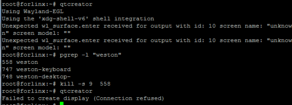

安装qt程序后可以启动  并且在屏幕上显示了开发界面   但有2个问题请教
1 weston启动状态时 我在命令行中输入 ./test 运行自己的程序   界面可以启动  但关闭weston后 我的程序界面就不能启动 显示 failed to creat display(connection  refused)
2 软件自启动配置文件还不知道怎么写  或者用weston的配置文件怎么替换  我修改了那个配置  但程序没启动
djh
1、您不启动weston窗口显示的话,您需要自己再移植一个其他窗口显示; 2、开机自启程序您可以参考手册的附录7,有一个简单的demo;  详情 回复 发表于 2021-2-26 15:42

 楼主| 发表于 2021-2-26 16:34:55 | 显示全部楼层
这个weston窗口跟开机启动的QT界面是一个程序吗
我把这个weston关闭  再启动qtcreator也不行了
必须在weston启动的状态下才能开启
djh
不是一个程序,QT界面程序是运行在weston窗口系统上的。  详情 回复 发表于 2021-3-1 10:53

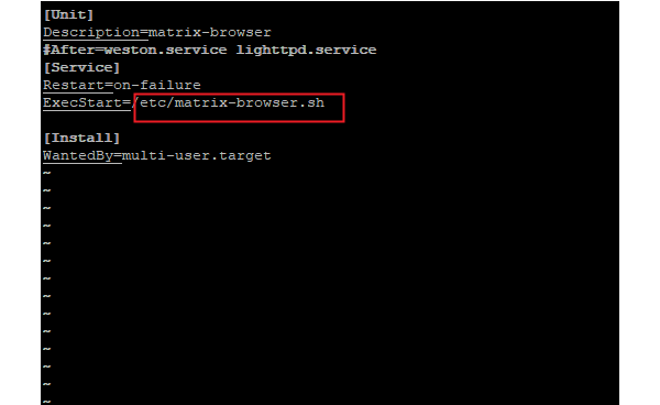

开机启动的那个QT程序 配置脚本在哪
djh
看这个目录下是不:/usr/share/qt5  详情 回复 发表于 2021-3-2 09:54

 楼主| 发表于 2021-3-18 15:08:54 | 显示全部楼层
我没找到这个配置文件  另外能帮看下这个qt程序的启动路径在哪
djh
/lib/systemd/system/matrix.service 在/etc/matrix-brower.sh脚本中可以配置你想要开机自启的QT程序 [attachimg]11482[/attachimg]  详情 回复 发表于 2021-3-18 16:34
发表于 2021-3-18 16:34:58 | 显示全部楼层
