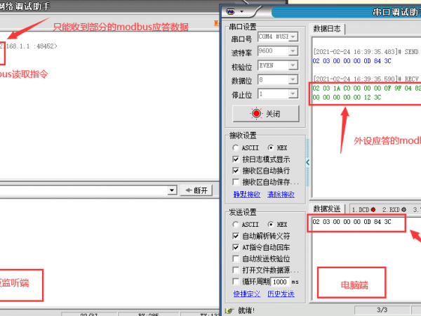

现在用飞凌imx6ul (内核版本3.14) 开发板串口监听  电脑串口工具与外设modus的交互数据信息。发现开发板串口只能监听到电脑串口发送的modbus读取指令,外设返回的数据 很多字节都没读取到 (应该是奇偶校验出错了)。

外设modbus没问题,电脑串口工具可以完整接收到(用其他产品可以读取到modbus的返回数据,判断外设没问题)。但开发板读取不完整。可是开发板又可以完整读取  电脑串口下发的读取指令。

您的485收发方向控制是通过什么控制的,通过命令控制gpio有延时,最好驱动层控制收发方向
我现在的测试是 直接处在默认接收状态,没有发送。 作为监听,读使用  详情 回复 发表于 2021-2-24 17:43
