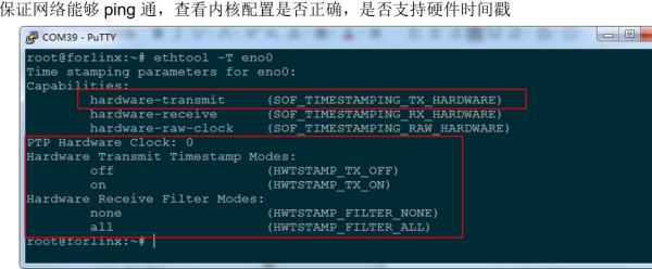

4.按照文档OK1028A_Ubuntu软件手册的5.1.7确认硬件是支持硬件时间戳 、
文档给的图片是

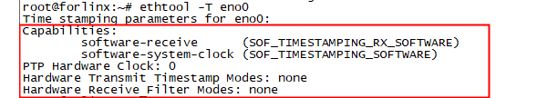

而我在板子上查看的结果是
发现跟文档的不一样,是否正确开启了TSN?

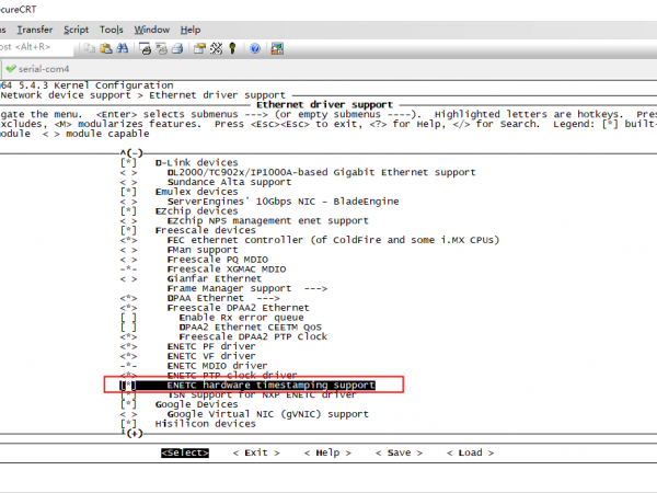

您在内核配置项中设置完之后保存了吗?您打包烧写镜像了吗?
您能发一下您在内核中配置完保存退出后打印信息吗、以及全编译后的打印信息,以及您TF卡中的烧写镜像、烧写完后的打印信息吗?
问题应该还是出现在内核配置那里
