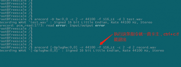

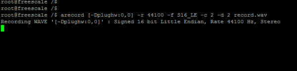

在开发板上挂载wm8960成功,在输入 arecord [-Dplughw:0,0] -r 44100 -f S16_LE -c 2 -d 2 record.wav 测试录音时,一直卡在这,也没有生成record.wav文件
33
 楼主| 发表于 2021-3-11 15:33:10 | 显示全部楼层
输入录音指令后,就一直这样卡住。播放音频正常

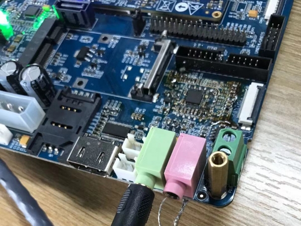

您是什么平台烧的什么系统?耳机接的是有两个插头的吗?您试试Ctrl+c能否退出
imx6dl平台,耳机插头是三节的,Ctrl+c是能退出的  详情 回复 发表于 2021-3-12 10:34

您的内核版本是linux3.0.35还是linux4.1.15?这两个的放录音测试我刚刚都试了一遍,没有问题。您有自己更改过内核或uboot吗?您可以重新烧写一下镜像再试,建议您的耳机最好用那种麦克和耳机分开两个插头的。
内核是linux3.0.35版本的,就是重新烧录的出厂boot,内核和文件系统。必须要插入耳机和mic才能录音吗  详情 回复 发表于 2021-3-12 16:26

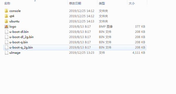

发表于 2021-3-15 11:04:06 | 显示全部楼层
http://bbs.witech.com.cn/forum.php?mod=forumdisplay&fid=84
这是我们的资料下载地址,你下一份最新的镜像再试试。我这边试着没有问题。
好,您们用的wm8960还是wm8962测试的呢  详情 回复 发表于 2021-3-15 11:32
