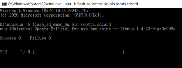

还有个问题,用OTG烧写时卡在一个地方,拨码开关1已经是ON了。

没事了,uuu -b后要加emmc。
