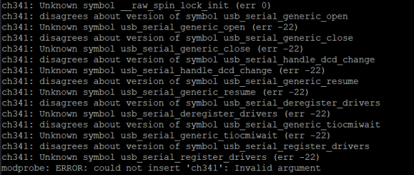

想咨询下相关问题。IMX6Q开发板,内核4.9.11-1.0.0+gc27010d(uname -r)显示的就是这样,没有内核源码,现在想编译CH341驱动,在网上下载了Linux4.9.11版本源码,配置了交叉编译工具链,并且修改了vermagic.h和arch/arm/configs/imx_v6_v7_defconfig(前几次默认make该文件,编译出来的是ARMv6版本,而板子上已有的驱动都是v7),可以生成ARMv7的。但是在开发班上加载出错,如图。有先加载usbserial,但是还是同样的问题,请问有没有了解这个问题的?困扰很久了,还请帮忙解答!!

抱歉我们只提供了linux3.0.35和linux4。1.15两个版本,没有移植过linux4.9.11。
您如果移植驱动遇到问题需要帮助的话可以先安装我们提供的内核,然后再尝试移植驱动,如果遇到了问题我们可以帮您找解决办法。但如果内核也是自己移植的话,抱歉我们无法支持。
