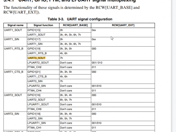

怎么将OK1046 的UART3_SOUT等引脚当GPIO使用,能在uboot里配置吗,具体怎么配置?

在RCW中进行更改,我没有现成的1046的GPIO复用,只有1043的GPIO复用,您可以参考一下,详见附件
RCW路径:flexbuild/packages/firmware/rcw/ls1046ardb/FORLINX/rcw_1800_qspiboot_1133_5a59.rcw修改对应的RCW字段值
