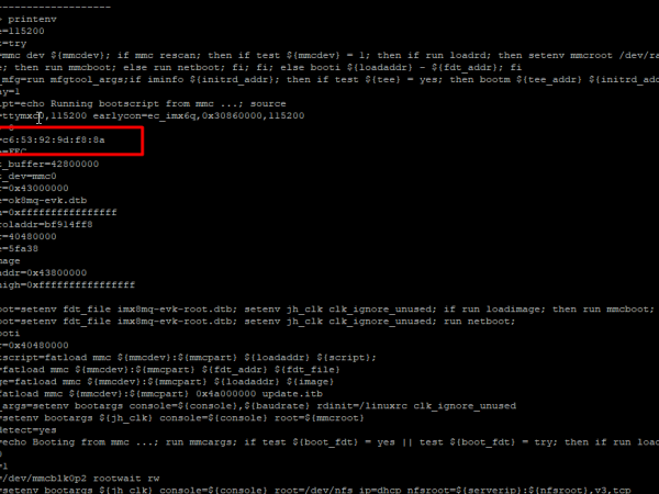

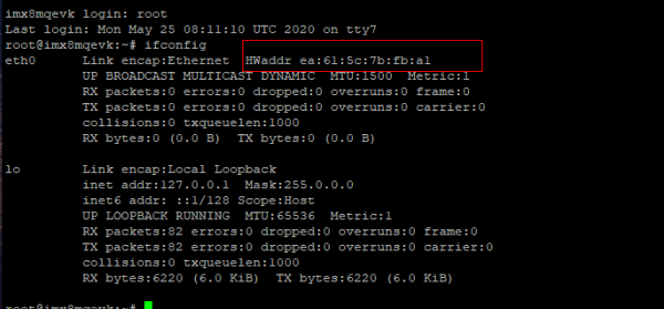

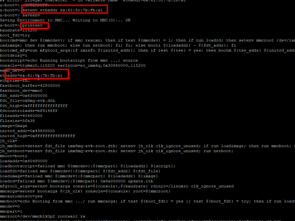

发表于 2021-4-28 16:13:40 | 显示全部楼层
我是在8MQ上做的,8MM也类似
可以在uboot中设置环境变量的方法,如下所示:
