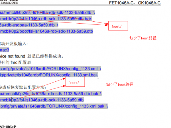

根据OK1046A-C2的手册第71页将 fsl-ls1046a-rdb-usdpaa-1133-5a59.dtb 拷贝到开发板根目录,替换设备树后重启,系统无法启动,提示Wrong Image format。。。
求解?

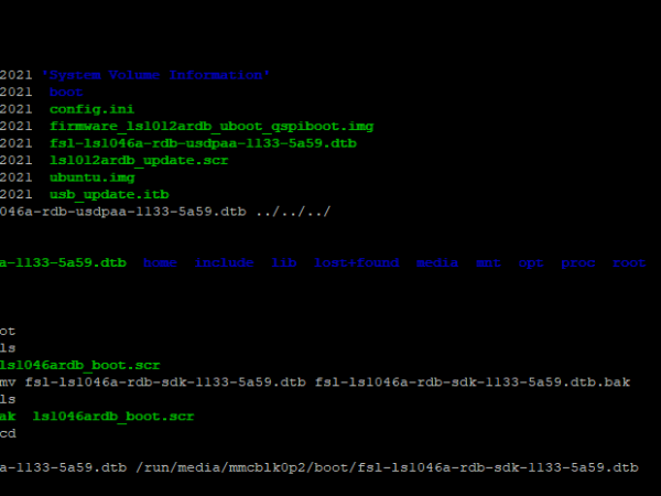

我这边测试了一下没有问题,操作如下:
您在看一下您的操作,还有手册路径写的有些错误
