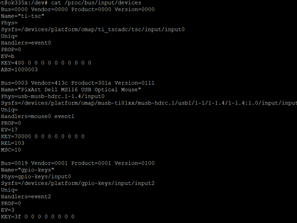

 楼主| 发表于 2021-5-10 21:17:46 | 显示全部楼层
就是用cat /proc/bus/input/devices,看不到触摸屏

 楼主| 发表于 2021-5-11 09:10:21 | 显示全部楼层

你是自己移植触摸驱动没有加载,还是用的是飞凌的镜像,驱动没有加载,你用的是哪种触摸芯片?
详细描述一下你的问题
