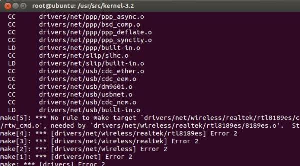

fet335xs V3.0,核心板,编译失败

发表于 2021-5-17 08:31:25 | 显示全部楼层
你看一下对应目录是否有说找不到的文件
没有这个文件,但是有个8189es.lo文件  详情 回复 发表于 2021-5-17 09:32

 楼主| 发表于 2021-5-17 09:32:36 | 显示全部楼层
ljb2019001 发表于 2021-5-17 08:31
你看一下对应目录是否有说找不到的文件

 楼主| 发表于 2021-5-17 16:03:50 | 显示全部楼层
还有人回答一下么?按照手册完全不行

发表于 2021-5-17 17:21:56 | 显示全部楼层
哦,想起来了,您是直接编译模块了吗,要先编译一下内核,才能编译模块,否则会报错
不是,我就是在编译内核,用户手册4.2,编译到这里就会报错  详情 回复 发表于 2021-5-17 17:35

 楼主| 发表于 2021-5-17 17:35:12 | 显示全部楼层

发表于 2021-5-19 08:29:01 | 显示全部楼层
你有修改过什么东西吗,直接解压源码,不做修改能编译过吗
直接解压,编译失败  详情 回复 发表于 2021-5-25 10:07

 楼主| 发表于 2021-5-25 10:07:18 | 显示全部楼层
直接解压,编译失败

发表于 2021-5-25 11:00:44 | 显示全部楼层
先执行make distclean再编译呢?
下载的是哪个时间的资料

 楼主| 发表于 2021-5-25 15:55:22 | 显示全部楼层
OK335xS-II用户光盘-20161008,看名字应该是2016年的

发表于 2021-5-25 16:41:22 | 显示全部楼层
你下载最新的资料试试呢,你的编译环境是自己搭建的?还是在论坛上下载现成的
环境应该没什么问题,还有个问题想问下,就是我在run update_nand时断电,会怎么样,这板子就会坏了么  详情 回复 发表于 2021-5-26 14:29
