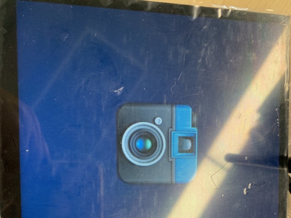

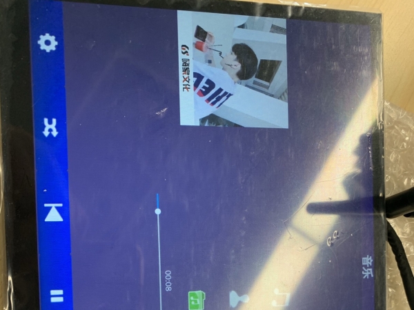

T3板按照手册操作内核编译成功、QT编译成功,并成功刷写至T3板。但现在刷写后的UI界面只有拍照和媒体两个应用。我们编译的QT5.9版本的不是原生系统吗?不应该只有这两个应用吧?且音频没有输出,源码中不应该包含所有驱动吗?难道还要单独进行Audio驱动的添加和编译?
发表于 2021-5-24 13:59:44 | 显示全部楼层
目前qt界面上就这两个应用,其他应用有源码,没有放在界面上,您说的音频没有声音,您接耳机或音箱了吗,我们在出厂前都会对开发板测试,音频一般不会有问题
接了speaker,因为电路图上没有看到输出的电压值,电路板上也没标出来。所以买了低功率的扬声器,一个是4Ω 3W,一个是8Ω 1W 。调音setting界面上也没有,请问是不是源码里没有涉及到系统setting和UI设计吗?  详情 回复 发表于 2021-5-25 13:36

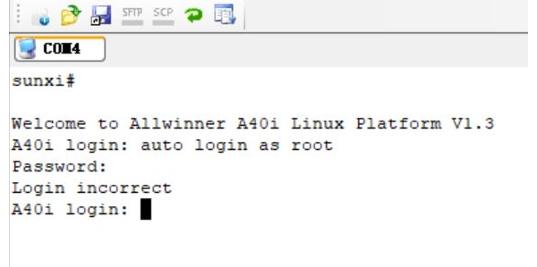

还没进入串口进行测试,在setup串口终端又遇到问题:输入sunxi #自动弹出提示A40i的login账户和登录密码。没找到相关资料,请教下怎么解决,谢谢!  详情 回复 发表于 2021-5-26 16:12
发表于 2021-5-26 16:27:55 | 显示全部楼层
参见软件用户手册2.2章2.3章
好的,谢谢!  详情 回复 发表于 2021-5-27 09:22
