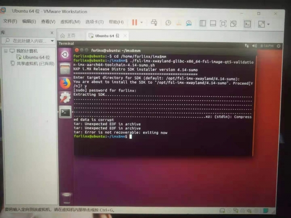

新人请教,有没有人在编译环境时,就是输入./fsl-imx-xwayland-glibc-x86_64-fsl-image-qt5-validation-imx-aarch64-toolchain-4.14-sumo.sh之后,编译到最后显示compressed data is corrupt导致编译失败,这个问题该怎么解决呢

用的是我们提供的开发环境吗?是在安装交叉编译工具吗?
有比较完整操作指令以及报错信息吗?
是用的提供的开发环境,然后用VMware16打开  详情 回复 发表于 2021-6-4 21:06

是用的提供的开发环境,然后用VMware16打开   是在安装编译环境的时候

文件损坏了,删了重新再从windows下拷贝虚拟机下  详情 回复 发表于 2021-6-5 10:35
