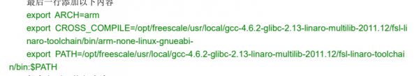

发表于 2021-6-10 09:06:26 | 显示全部楼层
可以看看/etc/profile文件里的环境变量设置的对不对 Image_20210610090302.png

 楼主| 发表于 2021-6-10 12:02:48 | 显示全部楼层
环境变量的地址我是直接pwd然后复制粘贴上去的

其他的也没什么了,解压后就设置一下环境变量就可以了,这三个都设置了吧 [attachimg]11609[/attachimg]  详情 回复 发表于 2021-6-10 17:42
