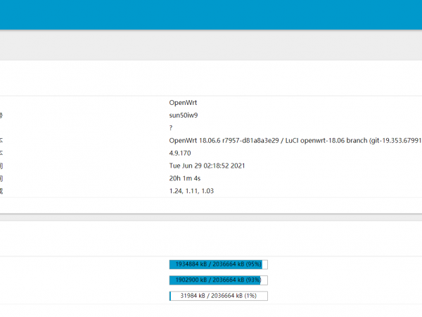

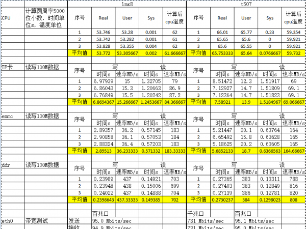

1、 首先是cpu、emmc、ddr、网卡的测试,测试对比了imx8mmini与t507,处理能力t507比imx8mmini稍差一点,但温度表现不错,不加散热片的情况下长时间运行,温度也没超过60度

11、           最后移植了openwrt系统,替代了原厂系统,还有待进一步测试
