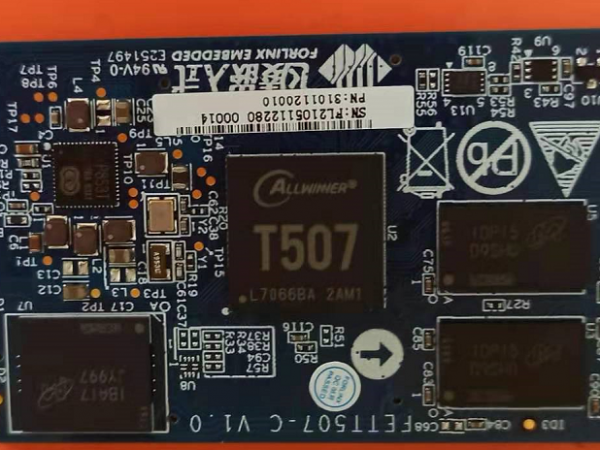

    早在2015年,我有一款红米2,CPU为高通骁龙410处理器,拥有四颗Cortex-A53核心,单颗核心的最高主频1.4GHz,Cortex-A53当时号称是目前世界上能效最高、面积最小的64位处理器,同等性能下能效是当时高端智能手机的三倍。 Cortex-A53处理器属于Cortex-A50系列,首次采用64位ARMv8架构,处理器整合为ARM big.LITTLE(大小核心伴侣)处理器架构,根据运算需求在两者间进行切换,以结合高性能与高功耗效率的特点,两个处理器是独立运作的。过了6年,Cortex-A53还是宝刀未老,车规CPU不追去最高性能,看重的是稳定性。    飞凌嵌入式IOKT507搭载全志T507,T5系列是一款高性能的四核Cortex-A53平台,面向新一代汽车市场。 T5系列产品经汽车AEC-Q100测试合格. 芯片家族集成了C Ortex-A53四核CPU,G31MP2GPU,32位DDR3/LPDD R3/DDR4/LPDDR4D RAM,多视频输出接口(RGB/2*LVD S/HDMI/CVBS OUT)和多视频输入接口(mipi CSI/BT656/BT1120),支持4K@60fps H.265解码器、4K@25fps H.264编码器、DI、3D降噪、智能色彩系统和按键校正模块,可将T5系列应用于IVI,数字集群,高清AVM,HUD等智能驾驶舱产品。

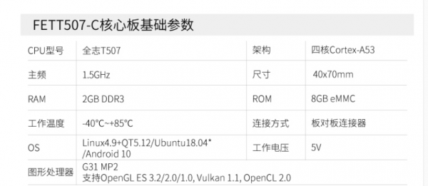

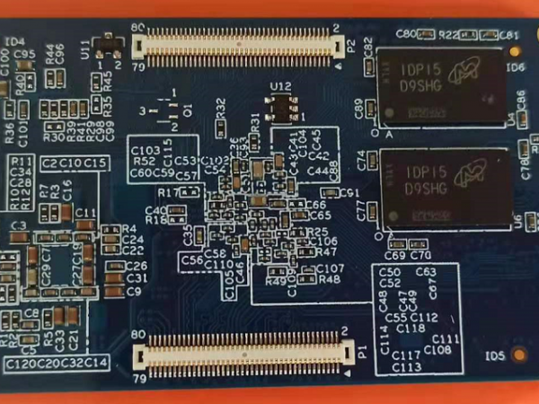

    核心板:RAM 2G DDR3和 ROM 8GB eMMC ,
    结构尺寸:40mm×70mm,尺寸公差±0.15mm。
    制版工艺:厚度 1.6mm,8 层沉金 PCB。
    连接器:三个 0.5mm 间距,80pin 板对板连接器,比金手指可靠。

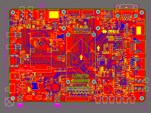

   飞凌嵌入式技术开源力度很大,底板可以看到源文件,方便客户开发自己的主板。飞凌嵌入式真是慷慨大方。

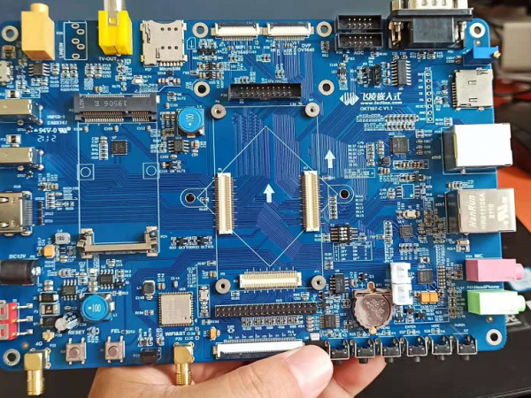

     开发板支持 Android10和Linux,OKT507-C 除了使用调试串口登录以外,支持 SSH 网络方式登录开发板,同时支持 FTP 文件传输。急用户之所急。经过配置。分屏功能,Lcd与hdmi同时输出。

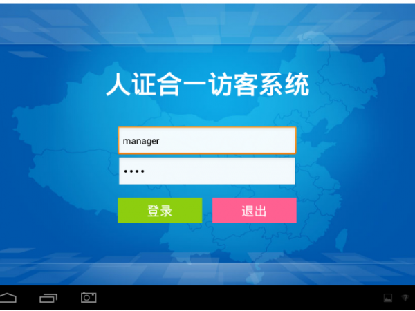

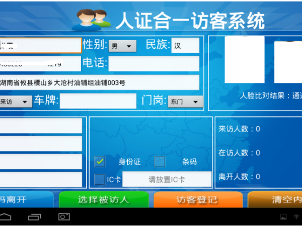

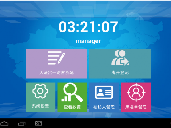

  这是开发的一个安卓访客登记系统,在飞凌嵌入式IOKT507可以稳定运行,系统采用7LCD显示屏。可以支持二代正识别、、指纹识别、视频抓拍等功能于一体机。访客登记、验证、统计查询、记录导入/导出等功能于一体。对可以通过导出的EXCEL文件在电脑上查看。另外,安卓访客一体机还与云平台联机实现数据实时通信,可以通过开发板4G模块或者WIFi上云。
   界面如下;
