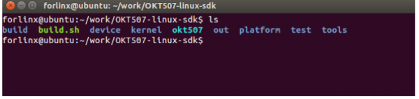

   飞凌 OKT507-linux-sdk.tar.bz2 包括工具链、用户 sdk、 Linux 内核、文件系统、测试程序。

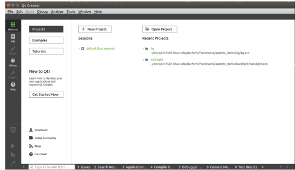

打开Qt Creator (Applications->Programming->Qt Creator)
1)添加新的设备
点击Tools->Options...->Devices 点Add 添加新设备,配置如下图所示

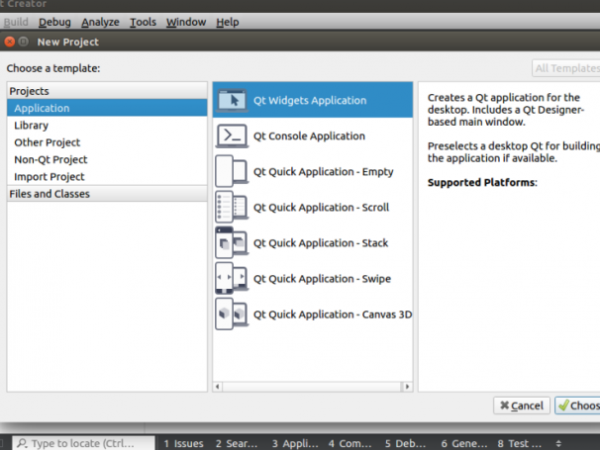

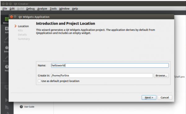

4) 编写第一个QT程序
4.1)添加安装路径
打开HelloWorld.pro,添加如下代码:

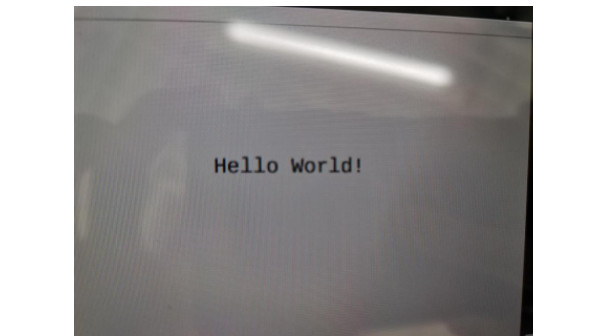

Hello_World的可执行文件,./Hello_World可运行
