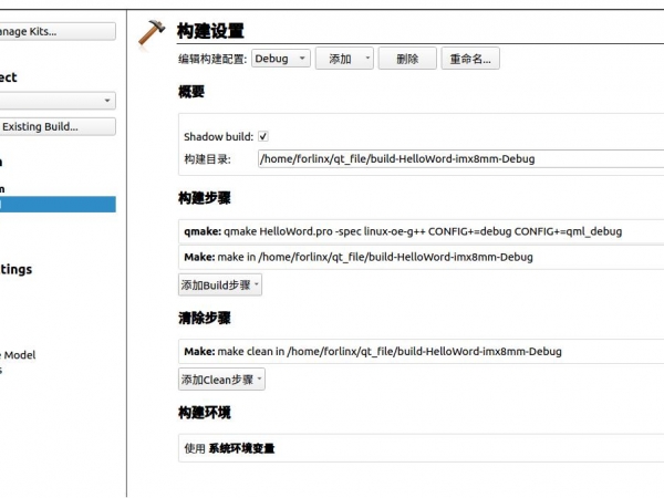

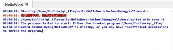

问题描述
当QT程序编写完成后,点击左下角的锤子图标,即可进行交叉编译,此时显示07:48:02: 启动程序失败,路径或者权限错误?
现象
这个是我的QT中build的页面
错误提示
错误提示
build界面
build界面

发表于 2022-5-23 16:19:39 | 显示全部楼层
您可以看一下编译有没有问题,因为编出来的执行程序和电脑架构不一样,所以运行不了,只能编译后在开发板上才可以运行。
