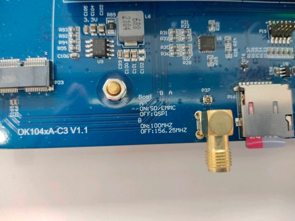

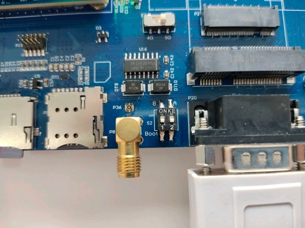

44
RK3568通行证LS1043A\46A通行证
 楼主| 发表于 2021-7-26 14:40:11 | 显示全部楼层
44
 楼主| 发表于 2021-7-26 14:41:47 | 显示全部楼层
仔细看丝印也没问题,不过文档里面确实有点误导。建议文档里面也用AB来描述

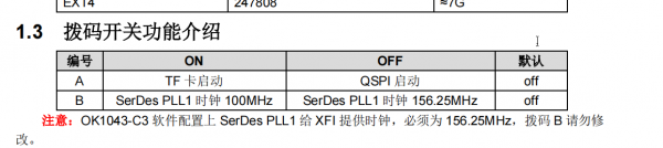

djh
您是看的哪个手册啊? 我看OK1043A-C3_Ubuntu软件手册_V1.0_2021.04.19.pdf手册里面描述的没有问题:[attachimg]11744[/attachimg]  详情 回复 发表于 2021-7-26 14:58
发表于 2021-7-26 14:58:51 | 显示全部楼层
您是看的哪个手册啊?
我看OK1043A-C3_Ubuntu软件手册_V1.0_2021.04.19.pdf手册里面描述的没有问题: 拨码开关.png
44
 楼主| 发表于 2021-7-26 16:40:44 | 显示全部楼层
我看的是2021.05.20的硬件手册
