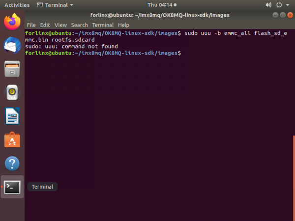

执行烧写完整镜像(u-boot、内核和文件系统)到 eMMC:$ sudo uuu -b emmc_all flash_sd_emmc.bin rootfs.sdcard
出现sudo: uuu: command not found

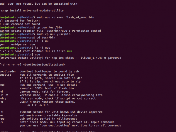

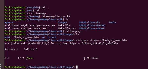

以下是我的操作: [attachimg]11768[/attachimg] [attachimg]11769[/attachimg]  详情 回复 发表于 2021-7-31 13:38

以下是我的操作:
