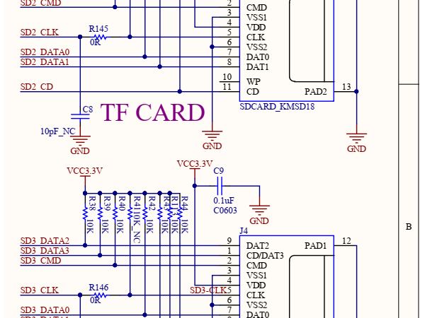

在linux-3.0.35系统在用户手册上目前只有SD烧写和OTG烧写启动,请问需要怎么样做才能用TF卡启动?
因为linux-4.1.15系统有SD卡启动,所以我已经实现了TF启动linux-4.1.15系统。但是linux-3.0.35系统没有SD卡启动这一方式,请问有办法修改吗?

抱歉3.0.35目前不支持SD卡启动
[attachimg]11763[/attachimg] 如上图示,我现在将启动通道从SD3变成SD2,所以现在使用Linux-4.1.15系统是能通过TF卡启动,但是我想用linux-3.0.35系统,通过TF将linux-3.0.35系统烧写到EMMC里面去,请问需要怎么做  详情 回复 发表于 2021-7-30 10:41

如上图示,我现在将启动通道从SD3变成SD2,所以现在使用Linux-4.1.15系统是能通过TF卡启动,但是我想用linux-3.0.35系统,通过TF将linux-3.0.35系统烧写到EMMC里面去,请问需要怎么做?

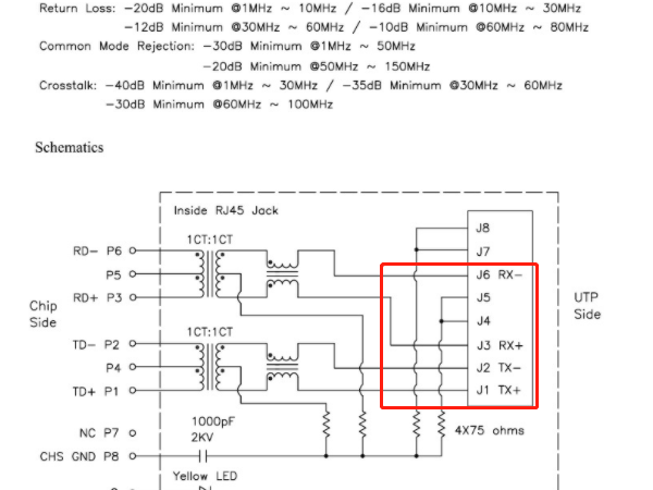

下图是OKMX6X-C的网口外设内部原理图,有两路差分信号是短接的,只有两路在使用啊?还有软件上的网口通信模式设置是在那一部分?[attachimg]11771[/attachimg]  详情 回复 发表于 2021-7-31 15:03

如果客户需要用TF卡烧写的话,我们一般建议还是用SD3那组引脚,只不过封装换成TF卡的封装。
您如果想把烧写换到SD2的话,需要在硬件上对核心板进行调整,会非常麻烦,且影响到启动等其他功能,所以并不建议用SD2这组引脚烧写。
