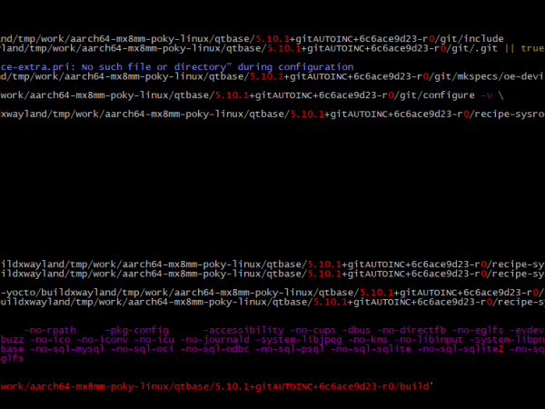

能否将IMX8MM编译Qt时的configure参数列一下,我这边在运行自己的Qt程序时,提示QSqlDatabase: QSQLITE driver not loaded,并且在显示对话框时,对话框不会居中显示,我这个程序之前是用在Qt4上面的,一切都显示正常,换到Qt5.10.1之后,各种异常,所用的代码是Qt4和Qt5都支持的,都已经做好兼容处理
发表于 2021-8-3 14:30:28 | 显示全部楼层
您说的configure指的是这个吗?
是的,就是要的这个,这个编译的时候,居然把sqlite给去掉了... 可以自己编译Qt吗?  详情 回复 发表于 2021-8-3 15:46

 楼主| 发表于 2021-8-3 15:46:54 | 显示全部楼层
djh 发表于 2021-8-3 14:30
您说的configure指的是这个吗?
1.可以自己编译Qt吗?2.可以编译Qt4版本的文件系统吗?
3.能否支持linuxfb?
djh
1、可以, 2、这个没有编译过,不能给您明确的回答; 3、8MM用的Qt图形框架是Wayland的,能支持linuxfb,  详情 回复 发表于 2021-8-3 17:05
