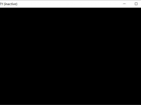

    2、ttl连接后 点打开没反应。
    3、下载开发环境 根据文档的系统烧录 无法成功,sd卡被格式化。
   ttl连接图:

1、调试开发阶段最好使用串口调试,打开盒子外壳,里边有T,R,G三个引脚,为TTL电平的串口,可以使用USB转TTL的模块进行调试
