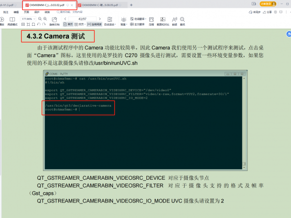

附件图片 是用户手册中的Camera测试方法截图。
Camera 测试
由于该测试程序中的 Camera 功能比较简单,因此 Camera 我们使用另一个测试程序来测试,点击桌
面“Camera”图标。这里使用的是罗技的 C270 摄像头进行测试,需要设置一些环境变量参数,如果您
使用的不是这款摄像头请修改/usr/bin/runUVC.sh。。。。。。。
应用程序:/usr/bin/qt5/declarative-camera

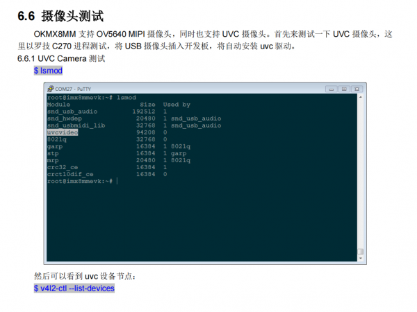

不是用的罗技USB摄像头的话,需要修改设备的节点、分辨率,lsmod  详情 回复 发表于 2021-8-30 09:05

不是用的罗技USB摄像头的话,需要修改设备的节点、分辨率,v4l2-ctl --list-devices可以查看UVC设备的节点
查看摄像头支持的格式与分辨率: v4l2-ctl --list-formats-ext -d /dev/video1
想看手册的6.6摄像头测试章节:
