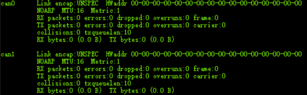

问题已经解决啦,改了硬件电路一开始没设置好。电路除了点问题。驱动如下

图
请问您有没有在android下扩展can?我按飞凌提供的修改办法,安卓下一直没有成功,用命令测试,提示没有can0设备,谢谢。  详情 回复 发表于 2021-9-22 14:19
