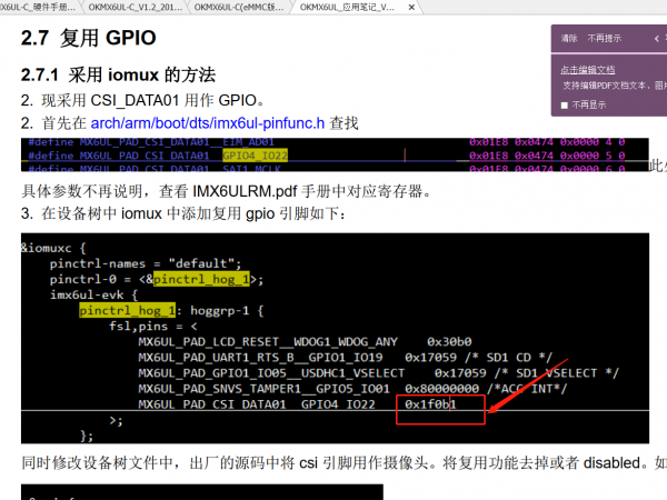

请问imx6ul CSI端口复用这边的地址怎么算出来的(0X1f0b1)

后边的数值是描述引脚电气属性的,表示引脚控制寄存器里的值。对应引脚寄存器可以查看cpu手册IMX6ULRM.pdf第31章
