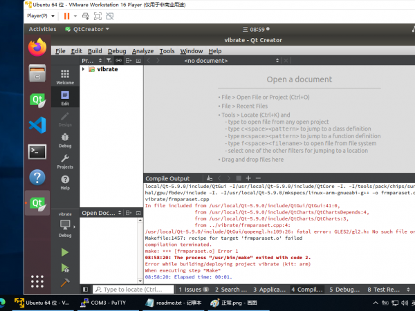

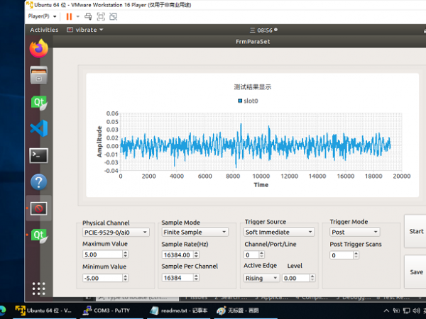

做的一个小例子中用到了Qt Charts模块,使用DeskTop kit编译运行正常。
desktop
desktop
但使用arm kit编译时,出现故障,故障描述截图如下:
/usr/local/Qt-5.9.0/include/QtGui/qopengl.h:109:26: fatal error: GLES2/gl2.h: No such file or directory
arm
arm
因为是新手,花了两天搜索了好多解决办法都不行。特向各位请教该如何解决?不胜感激,谢谢!

问题原因应该是编译时未找到GLESv2库文件,经“zhichao”同学提示,查看了“Qt_应用笔记”,里面有提到pro文件中引入GLESv2库文件的方法。
只是该文档中的库文件和论坛提供的虚拟机中安装的位置(路径)不一样,经仔细对比后找到了正确的路径如下:
#include
INCLUDEPATH+=/opt/arm/hal/gpu/fbdev_hf/include/
#libs
LIBS += -L/opt/arm/hal/gpu/fbdev_hf/lib/ -lGLESv2
以上四行(特别是红色的2行),需要添加到项目中的.pro文件的末尾。
(由于发图受限,就不上传相关图片了)
添加后重新编译,正常通过并在开发板上正常运行。
再次感谢各位!
