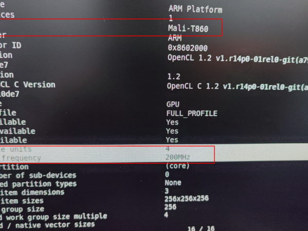

[Linux] clinfo看到的最大时钟频率是200MHZ,看宣传的不是700MHZ吗
RK3399通行证
发表于 2021-10-9 17:35:05 | 显示全部楼层 |阅读模式
刚拿到这个板子,是有什么没有配置好吗?

经查找验证,我本人没有找到宣传700MHz的描述,请问您是在哪儿看到的宣传,我再追查一下。

mail-T860官方宣传频率可达到650Mhz,该帖问题为默认GPU工作在节能模式下,若有特殊需求,固定GPU工作频率可在/sys/class/devfreq/ff9a0000.gpu路径下进行相应的修改,开发板上频率数值最高可达到800MHz
