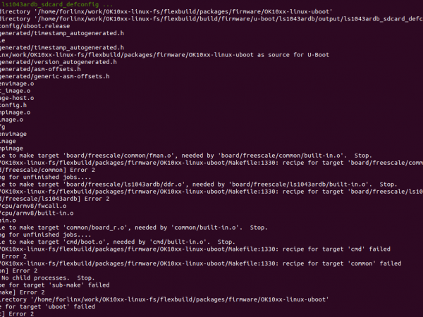

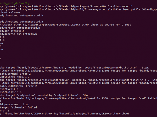

开发环境使用飞凌提供的Ubuntu环境,代码使用\OK1043A&1046A-C3 (Linux) 用户资料-20210622\Linux\V2.x核心板\源码,按照OK1043A-C3_Ubuntu软件手册_V1.0_2021.04.19文档中81页,进行全部编译,有错误(放在图片中了),不知是哪里出问题了?谢谢!

代码使用\OK1043A&1046A-C3 (Linux) 用户资料-20210622\Linux\V1.x核心板\源码,可以成功编译
djh
1043核心板只有V1.X版本的,V2.X版本源码只是针对1046核心板的。所以您用V2.X核心板源码编译1043会报错,  详情 回复 发表于 2021-10-11 10:17
发表于 2021-10-11 10:17:27 | 显示全部楼层
