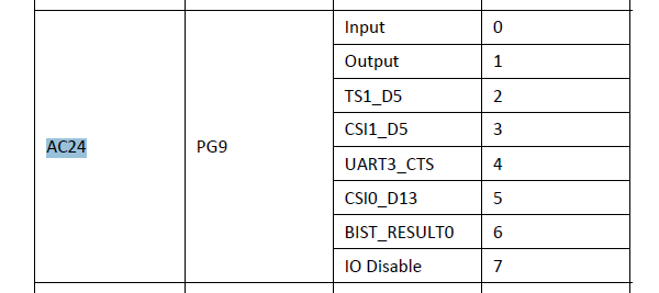

硬件平台时飞凌OKA40i。
我们希望使用在PIN(AC24)上面使用GPIO中断响应功能,该PIN对应的GPIO是PG9,但是该PIN的功能列表中没有EINT功能。

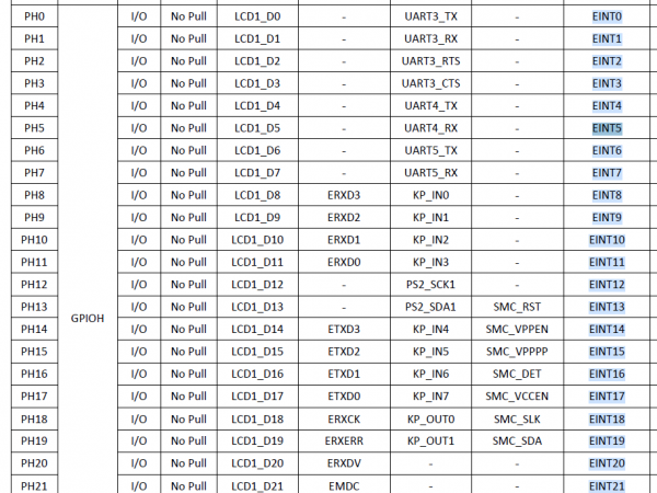

文档检索显示,文档中仅有PH、PI等组中的32个PIN支持32个中断源。
请问是否只有功能列表中显示有EINT功能的PIN才能够支持外部IO中断?
如果将GPIO配置未了EINT中断响应模式,还能再使用输入方式,读取到输入的高、低电平状态吗?

只有具有中断功能的引脚才能用做中断,不支持中断的引脚只能用轮询的方式获取电平状态。
明白,谢谢回复。 那么已经配置为中断功能的引脚,还可以作为输入,读取电平状态吗?  详情 回复 发表于 2021-10-12 10:41
发表于 2021-10-12 10:55:12 | 显示全部楼层
可以,只要这个引脚是作为gpio功能就可以
