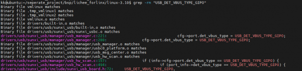

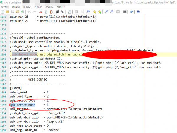

发表于 2021-10-13 16:37:38 | 显示全部楼层
我们的这个功能是中断触发,上升沿触发,插好再上电就不能检测到,您可以修改一下触发电平,或者改成轮询触发,您看看驱动吧
谢谢回复 。 我在驱动中找到了点线索: [attachimg]11880[/attachimg] 貌似是在sys_config.fex文件中配置的: [attachimg]11881[/attachimg] 暂时没空验证,看到这个贴子的朋友,要是21年10月份之后,我还  详情 回复 发表于 2021-10-13 17:23

zhichao 发表于 2021-10-13 16:37
我们的这个功能是中断触发,上升沿触发,插好再上电就不能检测到,您可以修改一下触发电平,或者改成轮询触 ...
谢谢回复 。
我在驱动中找到了点线索:
暂时没空验证,看到这个贴子的朋友,要是21年10月份之后,我还没来更新的话,这个方案就是可行的啦。
