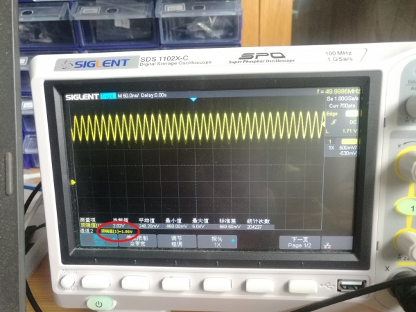

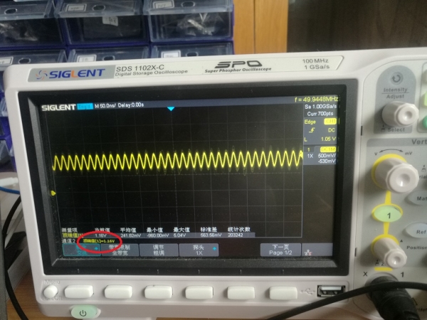

在uboot中SD卡总是不太稳定,特别是读取大文件时,而在进入linux kerne后,再读相同SD卡的文件,却不存在这个问题,非常稳定,在开发板中测量发现
uboot中的SD的时钟信号电平比较低,大概1.2左右,而进入kernel后电平是1.8V左右,
uboot初始电平是3.3V,通过下面命令识别卡后,自动切换到1.8V
=> mmc dev 0
这时再测量时钟信号,kernel起来后也自动切换到1.8V电平,测量的波形可以参见附件
请问这个电平是在uboot中的软件配置的问题吗?  如何修正这个问题,谢谢!

测试发现uboot中SD卡读取大文件依然有问题,SD时钟电平还是1.2V 左右,
SD标准中支持3.3V和1.8V,这个1.2V应该是不符合标准的,而进入kernel中电
平恢复到1.8V,读写没有问题,,在开发板中和容易重现,用示波器就能观察到,
是否能转给相应的开发人员跟踪和修复这个问题,谢谢。

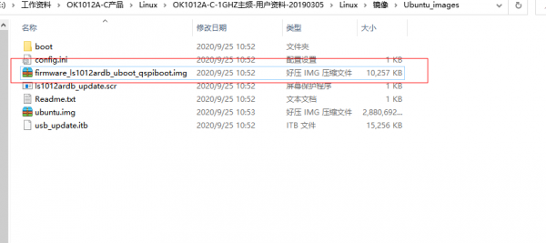

更新一下uboot镜像是指将20190305用户资料里面的firmware固件替换掉20200525里面的固件进行烧写,读写大文件报错应该就可以解决了 [attachimg]11891[/attachimg]  详情 回复 发表于 2021-10-20 15:17
发表于 2021-10-20 15:17:50 | 显示全部楼层
zhongtao1701 发表于 2021-10-20 11:50
按建议更新uboot, 软件版是20200525目录中,更新后的启动提示,如下
U-Boot 2018.03 (Jun 02 2020 - 10:43 ...
32
78
LS1012A通行证
 楼主| 发表于 2021-10-20 17:00:35 | 显示全部楼层
我理解错了,以为要更新到最新的版本,现在重新刷20190305中的uboot,测试结果是,可以顺利读写大文件了,而且时钟信号也恢复到1.8V了,非常谢谢你的帮助
