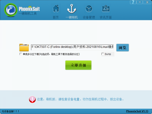

OKT507-C V1.1操作系统Win10 64位
此界面,按FEL键不松开,按Reset复位,未弹出要进入格式化的界面,一直没有设备连接。

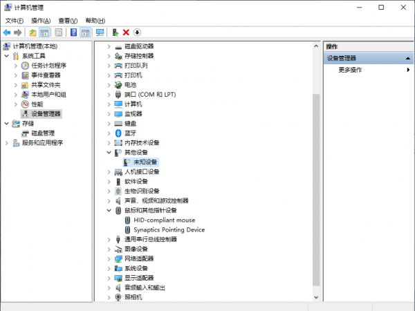

设备管理器如下图:

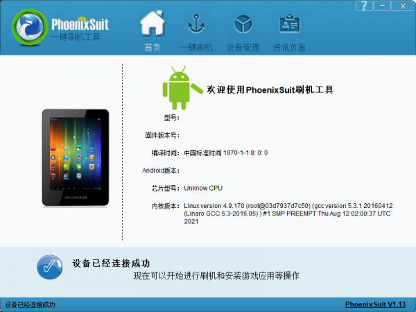

OKT507-C关机重启,进入Forlinx,此时能显示设备连接成功。
想问下,需要怎么设置才能弹出格式化设备的选项,然后OTG。
发表于 2021-10-21 09:42:49 | 显示全部楼层
设备管理器里的通用串行总线控制器里看一下,有没有检测到驱动,没有的话装一下
55
344
发表于 2021-10-22 08:50:14 | 显示全部楼层
显示未知设备,应该是otg驱动没有安装成功。点击未知设备看一下,win10系统,存在“第三方 INF不包含数字签名信息”导致驱动安装不成功的问题,参考一下:http://www.xitongcheng.com/jiaocheng/win10_article_49519.html或者直接搜一下电脑在这个报错信息

 楼主| 发表于 2021-10-23 22:43:55 | 显示全部楼层
解决了,换了一台Win7的机器。估计还是跟驱动在win10未签名有关系。谢谢回复。

 楼主| 发表于 2021-10-26 15:16:41 | 显示全部楼层
按照这个教程,Win10也可以进行烧写操作了。
建议在说明书里描述下,毕竟现在Win10现在也用的比较多了,驱动如果是你们自己做的,也可以去做驱动签名。Win10驱动签名大概5K一年吧,下一年不改驱动的话,不需要费用了。
相关驱动和烧写软件是全志官方提供的,后期我们会修改手册,把这个情况说明一下  详情 回复 发表于 2021-10-29 10:25

发表于 2021-10-29 10:25:46 | 显示全部楼层
按照这个教程,Win10也可以进行烧写操作 ...
发表于 2021-12-12 19:09:18 | 显示全部楼层
请问您的开发平台是AMD么,我也遇到了和您相同的问题,同事的电脑都可以OTG烧写,但我的电脑不行
