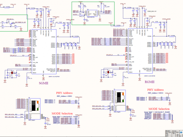

为了验证单网口ETH1(RGMII)的方案,在开发板进行试验,去掉ETH0(SGMII)的复位电阻R21,使得芯片AR8031处于复位状态,

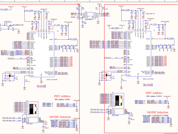

有几点需要说明:
1、知识库里的方案是在ubuntu系统上验证的,如果在openwrt系统上验证,可以参考;
2、在我们的底板上是没办法验证的,缺少MDIO电平转换电路,需要参考硬件资料2020.05.25/原理图、底板V1.3Beta进行设计:去掉不用的一路网口电路;
两个绿色的不能去掉

谢谢你的回答,关于在开发板上验证,目前的底板的MDIO 确是没有电平转换,在双网口下还是可以工作的很好,单网口下也应该是可以工作的
ubuntu和openwrt的linux kernel是相同的,目前开发板上我没有去掉一路电路,而是把AR8031芯片复位管脚下拉,使得其不工作,如果有可能飞凌的开发人员能够帮助验证一下这个方案,对应客户应该是莫大的帮助了
