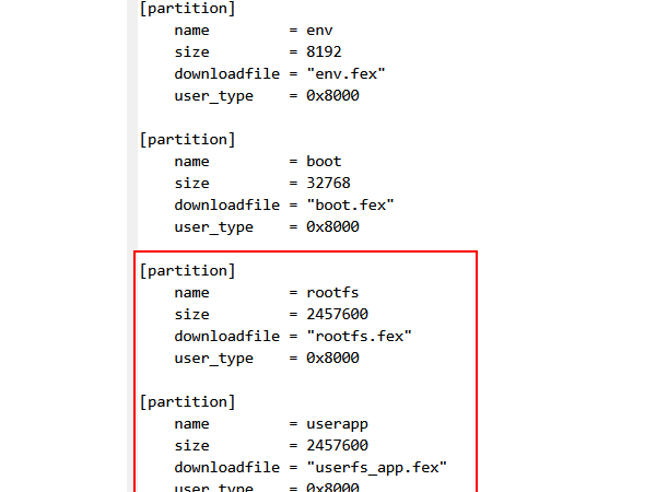

项目需要,我们将rootfs及之后的分区做了重新划分,减小了rootfs大小,新增了两个1.2GB和3.2GB的用户分区。
一、修改分区配置
二、打包分区

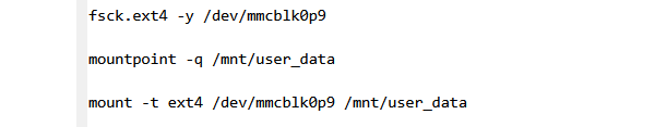

执行挂载用户分区指令:

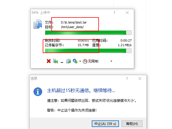

四、传输大于20MB的文件,
将文件传输到rootfs中正常。

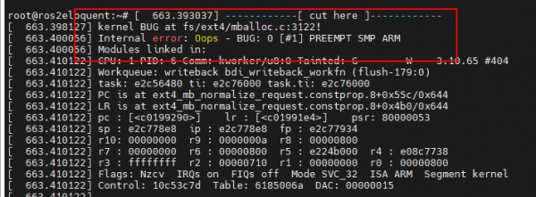

但是传输到用户分区时,传输文件超过20MB后,出现kernel panic,必须要重启系统才能恢复。而且重启系统后发现,即便原来已经传输了一部分文件,该文件大小却为0.
检查了提示的内核异常位置,发现和扇区大小有关系,不知道该如何修改,调整了mount的挂载参数,发现有部分影响,具体如何修改请指教。
